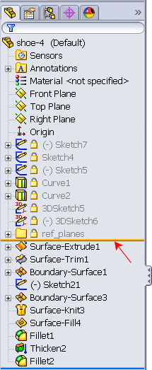

Pour bloquer des fonctions, faites glisser la barre de blocage.
  1. Déplacez le pointeur au-dessus de la barre de blocage.
    Le pointeur devient FRZ_freeze_pointer.gif.
  2. Faites glisser la barre de blocage sous ref_planes FM_folder.gif.
    Lorsque la barre de blocage est au sommet de l'arbre, vous pouvez également cliquer avec le bouton droit de la souris sur une fonction et sélectionner Bloquer pour bloquer cette fonction et toutes les fonctions au-dessus de celle-ci dans l'arbre de création FeatureManager.
    Les fonctions au-dessus de la barre de blocage sont bloquées ; il n'est pas possible de les modifier et elles sont exclues des reconstructions du modèle. Les fonctions bloquées sont indiquées avec une icône FM_freeze.gif et un texte gris.
