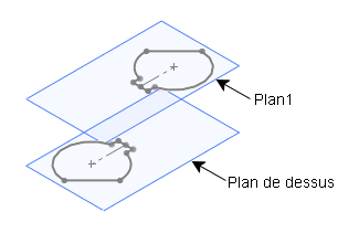

Les plans de référence définis depuis le plan du dessus ne sont plus pivotés de 180º depuis le plan du dessus, et se comportent maintenant de manière identique aux plans de référence définis depuis les plans de face ou de droite.
Cette modification élimine la rotation inattendue du modèle lors de l'affichage normal au plan de référence. Ceci élimine également l'inversion des esquisses copiées lorsque vous les collez sur le plan de référence.
Par exemple, imaginez que vous créez Plan1 selon un décalage par rapport à Plan de dessus. Vous copiez ensuite une esquisse depuis Plan de dessus et la collez sur Plan1.
Dans SolidWorks 2012, la copie de l'esquisse est orientée comme prévu.   Auparavant, la copie de l'esquisse était inversée de 180 º.
