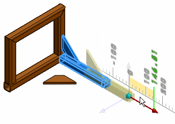

Espacement automatique des corps
Vous pouvez espacer régulièrement des groupes de corps éclatés.
- Dans la zone graphique, sélectionnez l'autre gousset, le membre structurel le plus à droite et l'embout.
- Dans le PropertyManager, sous Options, sélectionnez Espacer automatiquement les composants après le glissement.
Faites glisser la poignée rouge du trièdre pour positionner les corps comme indiqué.
Lorsque vous déposez le groupe de corps à l'emplacement indiqué, l'un d'entre eux demeure à l'emplacement auquel vous le déposez et le logiciel continue à espacer automatiquement les autres le long du même axe.
