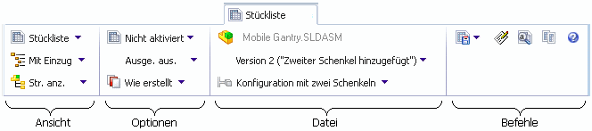

Die Symbolleistenoptionen sind in Abschnitten organisiert. Die Optionen werden vollständig angezeigt, wenn im Explorer-Fenster ausreichend Platz zur Verfügung steht. Wenn Sie beispielsweise eine berechnete Stückliste anzeigen und den rechten Fensterbereich vollständig erweitern, sehen Sie:
BOM_UI_Full

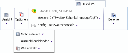

Wenn das Explorer-Fenster zu schmal ist, werden so viele Abschnitte der Symbolleiste wie nötig zu Flyout-Schaltflächen komprimiert. Wenn Sie auf eine dieser Schaltflächen klicken, werden die Steuerungen für den entsprechenden Bereich eingeblendet. Zum Beispiel
BOM_UI_shrunk
Die Abschnittsnamen werden nur angezeigt, wenn die Benutzeroberfläche komprimiert ist.

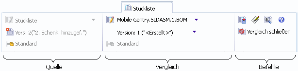

Wenn Sie im Abschnitt 'Befehle' auf Vergleichen BOM_UI_compare klicken, ändert sich das Symbolleistenlayout, damit Sie die zu vergleichenden Stücklisten auswählen können.
BOM_UI_Comparison2
