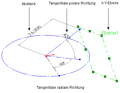

Parameter
Sucht auf der Grundlage von Winkeln und Koordinaten nach der Ebene im 3D-Raum.
Abstand. Zeigt den Abstand der Ebene vom Skizzenursprung in der X-, Y- oder Z-Richtung.
Tangentiale Radialrichtung. Steuert den Winkel zwischen der Projektion der Normalen auf die X-Y-Ebene und der X-Richtung.
Tangentiale Polarrichtung. Steuert den Winkel zwischen der Normalen und ihrer Projektion auf die X-Y-Ebene.
