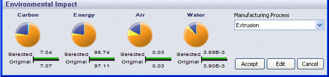

Umweltverträglichkeits-Armaturenbrett
Das Armaturenbrett bietet Echtzeit-Feedback zur Umweltverträglichkeit der Materialien im Dialogfeld Ähnliches Material suchen. Dieses Armaturenbrett ist ähnlich aufgebaut wie das Umweltverträglichkeits-Armaturenbrett im Task-Fensterbereich Sustainability.
Tortendiagramme und Vergleichsbalken Tortendiagramme zeigen die Umweltverträglichkeit des Materials, das in der Liste Ähnliche Materialien ausgewählt wurde. Die Balken vergleichen das ausgewählte Material (Ausgewählt) mit dem Material, mit dem Sie Ähnliches suchen (Original) gestartet haben.
Produktionsprozess Legt den Produktionsprozess für das ausgewählte Material fest.
Akzeptieren Füllt den Bereich Material des Task-Fensterbereichs Sustainability mit der Klasse und dem Namen des ausgewählten Materials und schließt das Dialogfeld Ähnliches Material suchen.
Bearbeiten Löscht den Inhalt der Liste der ähnlichen Materialien und zeigt wieder das Feld mit den Standardsuchkriterien an, damit Sie mit anderen Einstellungen erneut nach ähnlichen Materialien suchen können.
