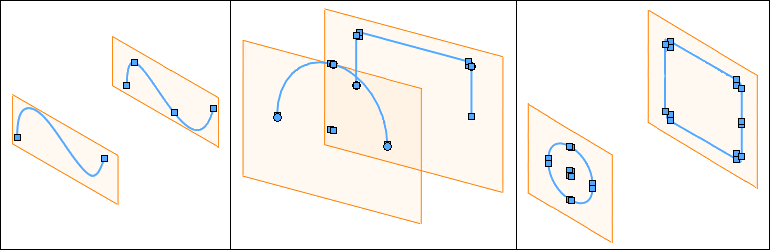

Gültige Skizzenpaare, auf die der K-Faktor angewendet wird:
Ausgeformte Biegungen - gültig 1

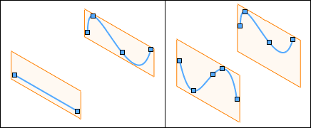

Ungültige Skizzenpaare, auf die der K-Faktor nicht angewendet wird:
Ausgeformte Biegungen - ungültig 1
