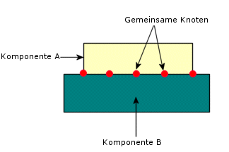

Das Programm bindet die im PropertyManager Kontaktsatz definierten Elemente Satz 1 und Satz 2 (Quelle und Ziel). Verbundene Elemente verhalten sich wie geschweißte Elemente. Diese Option ist für statische, nicht-lineare, Frequenz-, Knick- und thermische Studien verfügbar. Das Netz braucht nicht kompatibel zu sein. Wenn das Netz kompatibel ist, werden deckungsgleiche Knoten entlang der Schnittstelle vom Programm verschmolzen. Im anderen Fall werden Zwangsbedingungsgleichungen intern zum Simulieren einer Verbindung angewendet.
Ursprünglich angrenzende Flächen (das Netz kann kompatibel oder nicht kompatibel sein)
Veranschaulichung verbundener Kontaktstellen mit kompatiblem Netz
