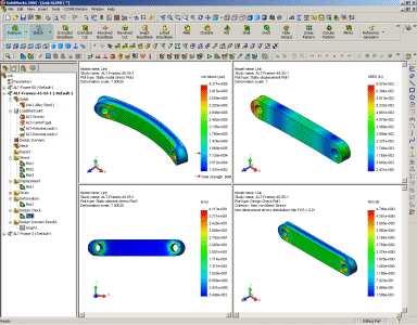

Anzeigen von Ergebnissen in den Fensterbereichen
Sie können mehrere Ergebnisse in geteilten Fenstern gleichzeitig anzeigen. Sie können zudem Ergebnisse darstellen und zwischen verschiedenen Konstruktionsstudien vergleichen. Das Werkzeug Ergebnisse vergleichen bietet eine weitere Möglichkeit, Darstellungen in einer oder mehreren Studien zu vergleichen.
Anzeigen mehrerer Ergebnisse in geteilten Fenstern
  1. Teilen Sie den Grafikbereich nach Ausführen Ihrer Studie in vier Fensterbereiche auf.
  1. Klicken Sie in einen Fensterbereich, und definieren Sie anschließend eine Darstellung für die gewünschte Studie.
Die Darstellung wird im aktiven Fensterbereich angezeigt.
  1. Klicken Sie in einen anderen Fensterbereich, um ihn zu aktivieren. Definieren Sie dann in derselben Studie eine andere Darstellung.
  2. Die Darstellung wird im aktiven Fensterbereich angezeigt.
  3. Klicken Sie zum Bearbeiten der Definition einer Darstellung in den Fensterbereich, in dem die Darstellung angezeigt wird, und bearbeiten Sie dann die Definition der Darstellung.
Gleichzeitiges Anzeigen von Ergebnissen verschiedener Studien
  1. Teilen Sie den Grafikbereich, nachdem Sie die gewünschten Studien erfolgreich ausgeführt haben.
  2. Klicken Sie in einen Fensterbereich, um ihn zu aktivieren.
  3. Definieren Sie die Ergebnisdarstellung einer Studie.
  1. Aktivieren Sie einen weiteren Fensterbereich, und definieren Sie dann die Darstellung desselben Ergebnisses aus einer anderen Studie.
Sie können bis zu vier Darstellungen aus vier verschiedenen Studien definieren.
