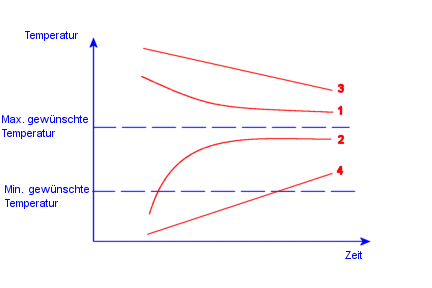

Wenn der Thermostat richtig funktioniert, sollte die Darstellung der Temperatur in Abhängigkeit von der Zeit an der Thermostatposition oszillieren (siehe folgende Abbildung), sofern eine adäquate Lösungszeit verwendet wird. Wenn die Temperaturgrenzwerte auf einer oder beiden Seiten stark überschritten werden, ändern Sie die Eigenschaften der Studie, verwenden Sie einen kleineren Zeitschritt, und führen Sie die Studie erneut aus.
Wenn die Temperatur an der Temperaturreglerposition mit einer Temperatur innerhalb oder außerhalb des gewünschten Bereichs konvergiert (wie in den Kurven 1 und 2), spielt der angegebene Thermostat beim Steuern der Wärmequelle keine Rolle. Ändern Sie in diesem Fall die Wärmequelle, andere thermische Lasten oder Lager, Materialeigenschaften oder die Position des Thermostats.
Wenn sich die Temperatur an der Thermostatposition mit einer Flanke einer Seite der Temperaturgrenzwerte nähert, ohne sie zu überschreiten (wie in Kurven 3 und 4), sollten Sie die Lösungszeit erhöhen und die Studie wiederholen.
