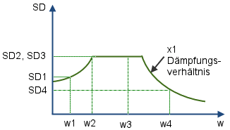

Reaktionsspektrum
Stellt Spitzenreaktionen über die Zeit für einen Bereich von Einzelfreiheitsgradsystemen (SDOF) dar, die einer bestimmten Basisbewegung ausgesetzt sind als eine Funktion ihrer Eigenfrequenz I oder Vibrationsperiode TI. Jede Reaktionsspektrumskurve entspricht einem bestimmten Schwingungsdämpfungsverhältnis I.
Typische Mengen, die in Reaktionsspektren dargestellt werden, sind:
  • Maximale Verschiebung Sd(I, I)
  • Maximale Peudo-Geschwindigkeit Sv(I, I) = I*Sd
  • Maximale Pseudo-Beschleunigung Sa (I, I) = I*Sv = 2I*Sd
Das Reaktionsspektrum wird als Basiserregungseingabe für eine Reaktionsspektrumsanalyse verwendet.
Relatives Verschiebungsreaktionsspektrum fpr ein bestimmtes Schwingungsdämpfungsverhältnis 1.
gleicht dem maximalen absoluten Wert der relativen Verschiebungs-Zeitverlaufsreaktion für jeden SDOF-Oszillator.
Eigenkreisfrequenzen von Vibration für jeden SDOF-Oszillator.
