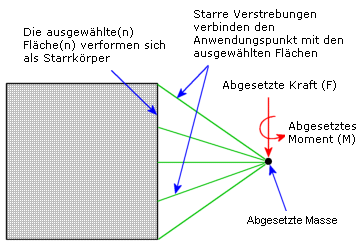

Benutzen Sie diesen PropertyManager, um Einzelkräfte, Momente und eine Masse an einer abgesetzten Position zu definieren.
Eine abgesetzte Position ist eine Position außerhalb der Modellgeometrie. Sie definieren die Position, eine Masse, Kräfte und Momente in den X-, Y- und Z-Richtungen, sowie geometrische Elemente, die mit der angegebenen Position verbunden sind. Die angegebene Position ist an die ausgewählten Elemente mit starren Stäben verbunden. Die ausgewählten Elemente (Flächen, Kanten und Eckpunkte), die über eine starre Verbindung mit einem gemeinsamen Punkt verbunden werden, können nur als Starrkörper verformt werden. In der Nähe von Flächen mit starren Verbindungen können hohe Spannungen auftreten.
Benutzen Sie diesen PropertyManager, um eine abgesetzte Masse zu definieren, die eine oder mehrere Komponenten repräsentiert, welche unterdrückt oder in Ihrem Modell nicht definiert sind. Die Position der abgesetzten Masse sollte sich am Schwerpunkt der nicht-modellierten Komponenten befinden. Die Massenträgheitsmomente werden in Bezug zu einem Koordinatensystem berechnet, welches am Schwerpunkt zentriert ist und welches X-Y-Z-Achsen parallel zu den X-Y-Z-Achsen des globalen, bzw. benutzerdefinierten Koordinatensystem besitzt.
Das Programm bietet einen automatisierten Weg, um eine Komponente als abgesetzte Masse zu behandeln.
