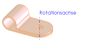

Rotationsachse
Eine Achse mit der Bezeichnung Rotationsachse zur Ermöglichung der Drehung des Clips in die gewünschte Ausrichtung
