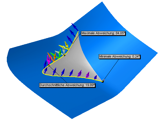

Klicken Sie auf Berechnen.
Die bunten Pfeile zeigen den Grad der Abweichung an. Die Ergebnisse werden bei den folgenden Kriterien zwischen den anliegenden Flächen angezeigt:
Maximale Abweichung – der Fehler der maximalen Abweichung entlang der ausgewählten Kante.
Minimale Abweichung – der Fehler der minimalen Abweichung entlang der ausgewählten Kante.
Durchschnittliche Abweichung – der Durchschnitt zwischen den Werten der maximalen und minimalen Abweichung entlang der ausgewählten Kante.
Sie können die Anzeigefarben für Maximale Abweichung und Minimale Abweichung ändern. Zum Ändern der Farben klicken Sie auf Farbe bearbeiten, um die Farbpaletten anzuzeigen. Wählen Sie eine Farbe für jeden Abweichungstyp aus, und klicken Sie auf Berechnen, um die neuen Farben anzuwenden.
