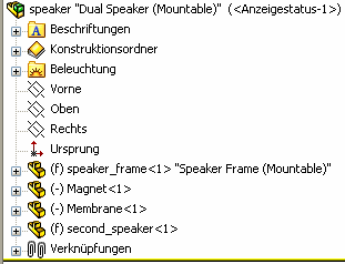

Sie können Komponentenbeschreibungen im FeatureManager Teil-, Baugruppen- und Zeichnungsdokumenten und im ConfigurationManager von Teilen und Baugruppen anzeigen.
Anzeigen von Komponentenbeschreibungen:
Klicken Sie oben im FeatureManager auf den Teil-, Baugruppen- und Zeichnungsnamen, und wählen Sie Strukturanzeige, Komponentenbeschreibungen anzeigen.
bsp;
ANMERKUNGEN:
  • Standardgemäß sind Komponentenbeschreibungen gleich den Komponentennamen und werden nicht angezeigt. Sie müssen eine neue Komponenten beschreibung in die Komponenten-Teildatei eingeben, damit sie im FeatureManager angezeigt wird.
  • Komponentenbeschreibungen werden nur angezeigt, wenn Sie Description (Beschreibung) in den Systemoptionen unter Allgemein, Benutzerdefinierte Eigenschaft als Komponentenbeschreibung verwendet ausgewählt haben. Sie können unter Benutzerdefinierte Eigenschaft als Komponentenbeschreibung verwendet eine andere Option auswählen, aber Sie müssen einen Wert für die benutzerdefinierte Eigenschaft unter Dateiinformation, Benutzerdefiniert festlegen.
