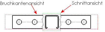

Gedrehte Schnittansicht mit Teilansichten
Sie können eine Bruchansicht mit einer oder mehreren Schnittansichten kombinieren, um eine gedrehte Schnittansicht (rotierte Schnittansicht) zu erstellen.
Illustrationen mit freundlicher Genehmigung von D & M Education, LLC.
| Erstellen Sie die Schnittansicht, und richten Sie sie auf die Teilansicht aus. |
| Blenden Sie die Ansicht aus, die als Quellansicht für den Schnitt verwendet wurde, oder schieben Sie sich aus dem Zeichenblatt. |
| Der Bruchkantenabstand muss groß genug sein, damit Platz für die Schnittansicht vorhanden ist. |
| Ziehen Sie die Schnittansicht in die Lücke, so dass sie über der Bruchkantenansicht liegt. |
