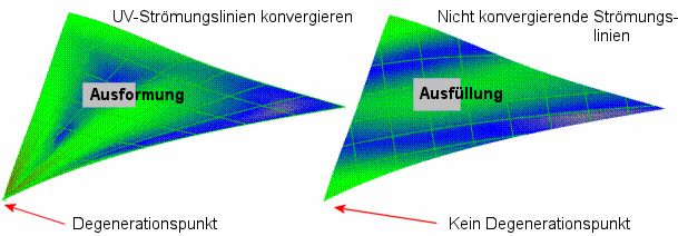

In Richtlinien wird empfohlen, dass Sie bei der Auswahl des zu erstellenden Feature-Typs (Füllung, Begrenzung, Ausformung oder Austragung) die Anzahl der Seiten berücksichtigen.
Erläuterung
Ein von zwei oder mehreren Profilen gemeinsam verwendeter Eckpunkt wird als degenerierter Punkt bezeichnet. Die UV-Linien konvergieren in einem einzelnen Punkt. Ein degenerierter Punkt kann zu nachfolgenden Problemen führen, wenn Sie einen Offset oder eine Wandung der Fläche erstellen oder einen Radius auf die Flächenkante anwenden.
| Strömungslinien in einer dreiseitigen Ausformung im Vergleich zu einer Füllung |
