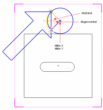

Sie können Bezugshinweise in kreisförmigen Mustern in Zeichnungen anzeigen.
Erstellen eines kreisförmigen Bezugshinweismusters:
  1. Erstellen Sie den Bezugshinweis, den Sie in einem kreisförmigen Muster anzeigen möchten.
  2. Wählen Sie den Bezugshinweis aus.
  3. Klicken Sie in einer Zeichnung auf Kreisförmiges Bezugshinweismuster (Beschriftungs-Symbolleiste) oder Einfügen > Beschriftungen > Kreisförmiges Bezugshinweismuster .
  4. Führen Sie im PropertyManager unter Parameter folgende Schritte aus:
    • Um ein anderes Musterzentrum als das Zeichnungszentrum festzulegen, definieren Sie die Werte in Mitte X und Mitte Y . Sie können auch den Auswahlpunkt ziehen, um die Mustermitte festzulegen.
    • Stellen Sie den Abstand ein, um den Gesamtabstand im Muster in Grad festzulegen. Sie können den Abstand auch im Grafikbereich festlegen.
    • Wählen Sie Gleicher Abstand, um die Musterelemente in gleichem Abstand voneinander zu erstellen.
    • Setzen Sie die Anzahl der referenzierten Kopien auf die Gesamtanzahl der zu erstellenden Bezugshinweise. Sie können auch die Anzahl der referenzierten Kopien auch im Grafikbereich festlegen.
    • Stellen Sie den Radius ein, um den Radius des Musters festzulegen. Sie können auch den Auswahlpunkt ziehen, um den Radius festzulegen.
    • Stellen Sie den Bogenwinkel ein, um den Winkel von der Mitte des ausgewählten Bezugshinweises zum Mittelpunkt oder Eckpunkt des Musters festzulegen.
    • Klicken Sie auf Richtung umkehren , um das Muster in entgegengesetzter Richtung entlang des Kreises zu erstellen. Sie können die Richtung auch im Grafikbereich umkehren, indem Sie auf den Griff klicken.
      Sie können den Radius ändern und die Mitte des Musters im Grafikbereich festlegen, indem Sie den Auswahlpunkt ziehen .
      Erster Bezugshinweis Kreisförmiges Bezugshinweismuster
      Bearbeitetes kreisförmiges Bezugshinweismuster
  5. Klicken Sie auf .
  6. Nach der Erstellung des Musters können Sie die Bezugshinweise einzeln bearbeiten.
