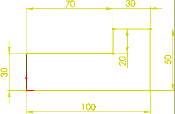

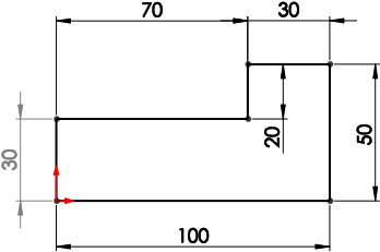

Wenn Sie das letzte Element zum Erstellen einer Skizze mit geschlossenem Profil skizzieren, kann es mit von den anderen Skizzenelementen abgeleiteten Beziehungen in Konflikt stehen. In diesem Fall bewirkt die Bemaßung für das letzte Skizzenelement, dass die Skizze überdefiniert ist. In SolidWorks 2012 wird die den Konflikt verursachende Bemaßung in eine gesteuerte Bemaßung geändert.
SolidWorks 2012: Die an der linken vertikalen Linie befindliche Bemaßung, die bewirkt, dass die Skizze überdefiniert ist, wird in eine gesteuerte geändert. SolidWorks 2011: Die Bemaßung an der linken vertikalen Linie bewirkt, dass die Skizze überdefiniert ist.
