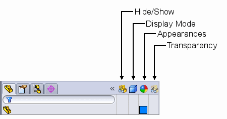

Il Pannello di visualizzazione appare a destra del pannello FeatureManager. Ci sono quattro colonne:
