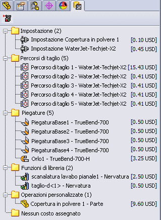

Utilizzare il CostingManager Lamiera nella parte sinistra della finestra del software SolidWorks per verificare in che modo lo strumento Costing classifica ciascuna operazione necessaria per la produzione della parte.
Per visualizzare il CostingManager Lamiera, in una parte in lamiera, fare clic su Sheet Metal Costing Tool_Costing_Tools (barra Strumenti) o su Strumenti > SolidWorks Costing > Sheet Metal Costing.

La cartella Impostazione FM_folder.gif contiene i costi associati alle impostazioni del processo di produzione, come l'impostazione delle macchine per l'esecuzione di un batch (lotto) di parti. Ciascuna operazione necessaria per la produzione della parte richiede un costo di impostazione. Se è incluso nel modello di lamiera, il costo di impostazione verrà riconosciuto dallo strumento Costing.
Se, ad esempio, nel modello si assegnano percorsi di taglio a un'operazione di taglio al laser, il costo di impostazione per i percorsi di taglio verrà aggiunto dal modello alla cartella Impostazione.
Espandere la cartella Impostazione FM_folder.gif e passare con il mouse su un costo di impostazione Costing_Setup_Cost.gif per verificare la modalità di calcolo del costo.

I percorsi di taglio corrispondono ai percorsi dello strumento che verranno seguiti dalle operazioni di lavorazione 2D, come taglio al laser, a getto d'acqua o al plasma. Per default, in una parte che inizia come inventario di piastre, qualsiasi foro passante, taglio passante o geometria di contorni esterni che richiede un'operazione di taglio viene tagliata mediante operazioni di lavorazione 2D, creando percorsi di taglio per queste funzioni.
La cartella Percorsi di taglio FM_folder.gif contiene quanto segue:
  • Numero di tagli necessari per la parte
  • Metodo di taglio da utilizzare
  • Costo di ciascun taglio
Il costo di ciascun taglio viene calcolato nel seguente modo:
Costo = lunghezza di taglio * costo per unità di lunghezza nel modello di lamiera
Espandere la cartella Percorsi di taglio FM_folder.gif e passare con il mouse su un percorso di taglio FM_costing_cut_path.gif per verificare la modalità di calcolo del costo. Selezionare un percorso di taglio per evidenziare la geometria nel modello.

La cartella Piegature FM_folder.gif contiene tutte le piegature incluse nella parte in lamiera. Le piegature vengono suddivise in due categorie: piegature normali e orli. Tutte le piegature nella cartella indicano l'operazione di piegatura da utilizzare e il costo di ciascuna piegatura.

La cartella Funzioni di libreria FM_folder.gif contiene tutti gli strumenti di formatura e tutte le funzioni di libreria inclusi nella parte in lamiera. Il costo di ciascun elemento viene calcolato per tratto, come definito nel modello di lamiera.
Passare con il mouse su una funzione di libreria FM_costing_library_features.gif per visualizzare l'equazione utilizzata per calcolare il costo.

La cartella Operazioni personalizzate FM_folder.gif contiene tutte le operazioni non riconosciute automaticamente dallo strumento Costing. Il costo di un'operazione personalizzata può essere calcolato come costo associato all'intera parte, al peso della parte, a facce di parti specifiche, a bordi di parti o a una singola operazione di tratto, come un'operazione di punzonatura o di piegatura.
Se, ad esempio, occorre verniciare la parte, è possibile assegnare un costo per la verniciatura dell'intera parte o di specifiche facce di una parte. Se si esegue la verniciatura di specifiche facce, includere un costo per area, ad esempio dollari per pollice quadrato, per verniciare la parte.
È possibile impostare operazioni personalizzate nel modello di lamiera e applicare le operazioni automaticamente o manualmente.
È inoltre possibile creare operazioni personalizzate senza modificare il modello facendo clic su Crea operazione personalizzata Costing_Create_Custom_Operation.gif nel CostingManager.
Ciascun elemento nella cartella visualizza il nome dell'operazione selezionato e il tipo di selezione.
Passare con il mouse su un'operazione personalizzata per visualizzare l'equazione utilizzata per calcolare il costo.

La cartella Nessun costo assegnato FM_folder.gif contiene i seguenti tipi di funzioni:
  • Funzioni non riconosciute dallo strumento Costing
  • Funzioni non definite nel modello di lamiera
  • Funzioni con costo pari a zero
Se si imposta il costo di una funzione su zero, la funzione viene spostata in questa cartella. Se si assegna un costo a una funzione nella cartella Nessun costo assegnato FM_folder.gif, la funzione viene spostata nella cartella appropriata e viene visualizzata in corsivo con un asterisco per indicare una sovrascrizione. Se una funzione a cui si assegna un costo non corrisponde a un percorso di taglio, a una piegatura o a una funzione di libreria, la funzione viene assegnata alla cartella Operazioni personalizzate FM_folder.gif.
