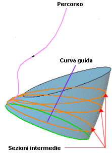

Anteprima delle sezioni di sweep intermedie
Le sezioni intermedie in una sweep generano un'anteprima incrementale della sezione, nello stesso modo in cui la sezione segue la traiettoria impostata dal percorso e dalle curve guida.
