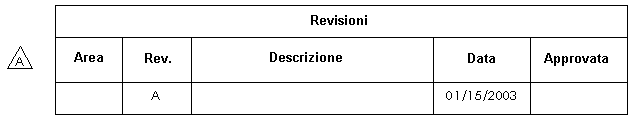

Si può inserire una tabella di revisione (blocco) e simboli di revisione correlati in un disegno. Le tabelle di revisione si possono collegare al prodotto SolidWorks Workgroup PDM.
Inserisci una tabella di revisione in un disegno per prendere nota delle revisioni del documento, compresi i simboli di revisione. Oltre alla funzionalità per tutte le tabelle, si può selezionare:
  • Forme del simbolo di revisione
  • Sequenze alfabetica o numerica
I simboli di revisione creano note con margini connessi secondo le proprietà alla tabella di revisione. Il numero o lettera di revisione corrente viene usato.
La più recente revisione apparirà anche in corrispondenza di REV in basso a destra del formato del foglio.

Per inserire una tabella di revisione:
  1. fare clic su Tabella di revisione nella barra degli strumenti Tabella oppure selezionare Inserisci, Tabelle, Tabella di revisione.
  2. Impostare le proprietà nel PropertyManager Tabella di revisione fare clic su OK .
    Il testo può essere inserito nelle celle vuote facendo doppio clic sulle celle e digitando il testo.
Per aggiungere una revisione alla tabella (aggiungi una riga):
  1. fare clic con il tasto destro nella tabella di revisione e selezionare Revisioni, Aggiungi revisione.
    Viene aggiunta una revisione alla tabella con la data corrente. Se esistono già revisioni nella tabella, la nuova revisione apparirà sotto l'ultima e comprenderà la lettera successiva in sequenza.
  2. Fare clic per posizionare uno o più simboli di revisione nel disegno. Per aggiungere una linea di associazione, posizionare il simbolo su un vertice, bordo o faccia.
    I simboli sono Annotazioni della nota.
