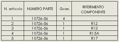

Ad esempio, è possibile utilizzare Riferimento al componente per memorizzare i designatori di riferimento di un cablaggio elettrico o dell'assieme di una scheda a circuito stampato. Quando le diverse istanze dello stesso componente hanno valori diversi per Riferimento al componente, è possibile visualizzare le istanze come voci separate nella distinta materiali. Nei disegni, è inoltre possibile collegare il valore di un riferimento di componente al testo di una bollatura.
Negli assiemi, fare clic con il pulsante destro del mouse su un componente e selezionare Proprietà del componente quindi impostare un valore per Riferimento al componente. Nell'albero di disegno FeatureManager il valore appare tra parentesi graffe { } alla fine del nome del componente.
In SolidWorks Routing, è possibile assegnare i valori automaticamente quando si importa un documento P&ID.
Negli assiemi e nei disegni, quando si inserisce una colonna in una distinta materiali, selezionare Riferimento al componente per Tipo di colonna.
Nei disegni, quando si inseriscono le bollature, selezionare Riferimento al componente per Testo della bollatura.
Per collegare le bollature ai valori di riferimento, il disegno deve contenere una distinta materiali con una colonna Riferimento al componente.
