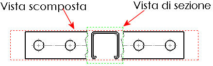

Vista di sezione ruotata usando le viste scomposte
Si può abbinare una vista scomposta con una o più viste di sezione per creare una vista di sezione ruotata (sezione con rivoluzione).
Images courtesy of D & M Education, LLC.
Creare la vista di sezione e allinearla rispetto alla vista scomposta.
Nascondere la vista usata come vista di origine per tagliare la sezione o spostarla fuori il foglio del disegno.
Rendere la Dimensione della distanza della linea di interruzione grande abbastanza per accomodare la vista di sezione.
Trascinare la vista di sezione nella distanza in modo che sia superimposta sulla vista scomposta.
