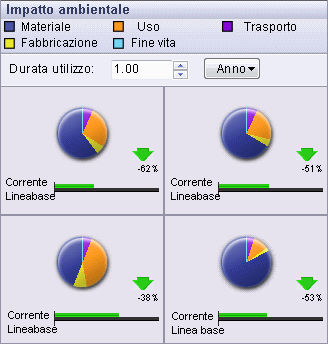

Tabelle e Rapporti
SolidWorks Sustainability fornisce un feedback in tempo reale sui fattori di impatto ambientale. I risultati appaiono nella Tabella Impatto Ambientale, che si aggiorna dinamicamente con qualsiasi modifica.
