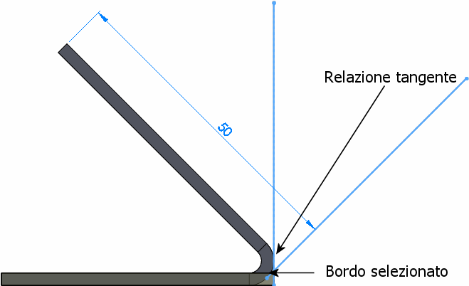

Lunghezza della flangia come piegatura tangente
È possibile impostare la lunghezza della flangia di un bordo su Piegatura tangente.Questa opzione è valida per le piegature maggiori di 90º e consente di utilizzare la lunghezza tangente di una flangia come base per il calcolo della lunghezza.Piegatura tangente consente di immettere la lunghezza tangente.
Nel PropertyManager Flangia del bordo, in Lunghezza flangia, fare clic su Piegatura tangente PM Piegatura tangente.
