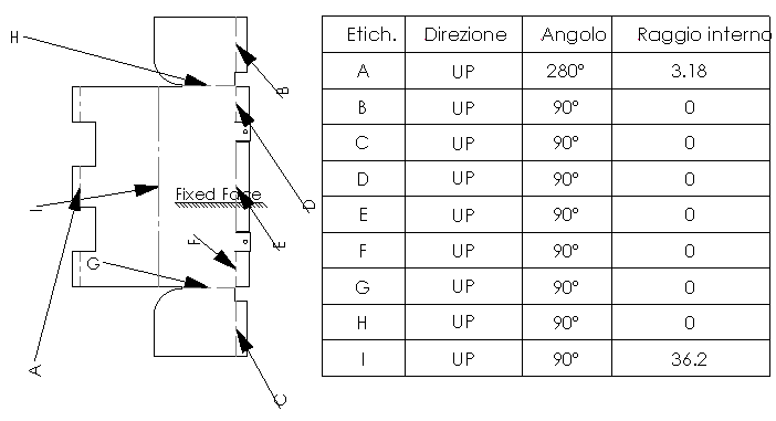

In SolidWorks 2012 è disponibile una nuova tabella di piegatura. È possibile inserire la nuova tabella di piegatura nella vista della ripetizione piatta dei disegni di parti in lamiera.Le tabelle di piegatura forniscono informazioni sulle piegature nei corpi in lamiera, incluse etichette, direzioni, angoli e raggi interni.È possibile inserire tabelle o note di piegatura ma non entrambe.
