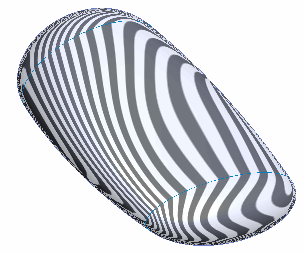

Strisce zebrate e analisi della curvatura
Le immagini di strisce zebrate migliorate e una cartella Scenografie di analisi rendono ora più semplice eseguire un'analisi della curvatura.
Le strisce non convergono più ai poli e creano visivamente meno confusione.
SolidWorks 2011 SolidWorks 2012
Strisce zebrate 2011 Cubo Esempio Strisce 2012 Esempio
Strisce zebrate 2011 Sfera Esempio
Nel PropertyManager Strisce zebra sono disponibili le seguenti nuove opzioni:
  • È possibile orientare le strisce zebrate in senso orizzontale o verticale selezionando Strisce orizzontali (Horizontal Striper) o Strisce verticali (Vertical Stripes).
  • È possibile utilizzare un'immagine di ambiente alternativa in luogo delle strisce zebrate selezionando Dal file nell'elenco Ambiente e scegliendo un file.
Una cartella Scenografie di analisi è disponibile nelle schede Aspetti, Scenografie e Decalcomanie del Task Pane.La cartella contiene scenografie ottimizzate per la valutazione della curvatura e la qualità della superficie.Queste scenografie sono disponibili anche selezionando Applica scenografia Tool_Apply_Scene_HeadsUpView.gif (barra degli strumenti Visualizza (in anteprima)).
