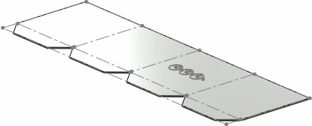

Trasformazione dello schizzo di posizionamento
è possibile scegliere di visualizzare strumenti di formatura in ripetizioni piatte.
  1. Incover.sldprt, nell'albero di disegno FeatureManager, fare clic con il pulsante destro del mouse su extruded hole1, quindi fare clic su Modifica funzione menu_Edit_Feature.gif.
  2. Nel PropertyManager, in Visibilità ripetizione piatta:
    1. Selezionare Ignora impostazioni del documento e Mostra profilo.
    2. Deselezionare tutte le altre opzioni.
    3. Fare clic su PM_OK.gif.
  3. Nell'albero di disegno FeatureManager, fare clic con il pulsante destro del mouse sulla funzione Flat-Pattern1 FM_flat_pattern_suppressed.gif, quindi fare clic su Riattiva menu_Unsuppress.gif.
    Il profilo dello strumento di formatura (schizzo di posizionamento) viene visualizzato nella parte appiattita.
  4. Lasciare aperta questa parte per la procedura successiva.
