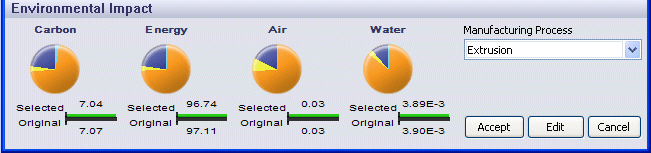

Cruscotto Impatto ambientale
Questo cruscotto fornisce feedback in tempo reale sull'impatto ambientale dei materiali attraverso la finestra di dialogo Trova materiale simile. Il cruscotto è simile a quello di Impatto ambientale nel Task Pane di Sustainability.
| Grafici a torta e barre comparative |
I grafici a torta mostrano l'impatto ambientale del materiale scelto nell'elenco Materiali simili. Le barre mettono a confronto il materiale selezionato (Selezionato) con il materiale con il quale si lancia Trova simile (Originale). |
| Processo produttivo |
Imposta il processo di produzione del materiale selezionato. |
| Accetto |
Popola la sezione Materiale del Task Pane di Sustainabilitycon la Classe e il Nome del materiale selezionato e chiude la finestra di dialogo Trova materiale simile. |
| Modifica |
Cancella l'elenco di materiali simili e apre la casella dei criteri di ricerca di default per eseguire una nuova ricerca di materiali simili sulla base di impostazioni diverse. |
| Annulla |
Chiude la finestra di dialogo Trova materiale simile. |
