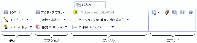

部品表(Bill of Materials) タブを使用してマスターBOMを表示します。
マスターBOMを表示するには、SolidWorks アセンブリ、または図面を選択します。 部品表タブの BOM で、 BOM のアイコンを選択します。
BOM_UI_Full
表示(View)
BOM_UI_BOM_control 部品表(Bill of Materials) BOM タイプはこのアセンブリ、または図面で使用できます。
BOM_UI_Indented_control2 BOM の表示 BOM 内容の表示方法をコントロールします。 下向き矢印をクリックして、次のいずれかを選択します: :
BOM_UI_Indentedインデント(デフォルト) - 階層的な表示で部品やサブアセンブリは親アセンブリの下にインデント表示されます。
BOM_UI_Parts_Only部品のみ(Parts Only) - 部品のみがBOMのフラットにリスト表示されます。 複数のサブアセンブリに参照された部品の数量が累算されます。
BOM_UI_Top_Level_Only トップレベルのみ - BOM リストのトップ レベルのエントリだけが表示されます。
BOM_UI_Show_tree_control ツリー表示 BOM のツリー ビューを表示 BOM_UI_Show_Tree するか、非表示 BOM_UI_Hide_Tree にするかをコントロールします。
オプション
BOM_UI_Not_Activated_control アクティブ化(Activation) 部品表ビューで BOM を表示するかどうかをコントロールします。
BOM_UI_Show_selected_control 選択したファイル BOM ファイル リストの中で選択されたトップ レベルのファイルを表示、または非表示にします。
BOM_UI_As_Built_control 参照バージョン(Reference Version) 表示されている構成部品のバージョンが、アセンブリが構築されたときのバージョンか、構成部品の最新のバージョンかを示します。
File
ソース ファイル(Source file) (読み取り専用) アセンブリ、または図面ファイル名です。
ファイルバージョン(File Version) BOM を表示するソース ファイルのバージョンを選択できます。
Configuration BOM を表示するソース ファイルのコンフィギュレーションを選択できます。
コマンド(Commands)
BOM_UI_Save_BOM 保存 保存を選択して BOM を保存するか、指定保存を選択してカスタム BOM を保存します。
マスターBOMの変更に関する情報は、マスターBOM(Computed BOMs)を参照してください。
BOM_UI_Open_as_CSV_file CSV として開く BOMをコンマによって区切られた Excel ファイルとして開きます。
検索 BOMで文字列を検索します。 詳細については、BOMの検索(Searching BOMs) を参照してください。
比較 比較する 2 番目の BOM を選択できるように、[部品表] タブのレイアウトを変更します。 BOMの比較(Comparing BOMs) を参照してください。
BOM_UI_Switch_View 表示切り替え フォルダーにアクティブな BOM またはカスタム BOM がある場合に使用できます。
右パネルの上のセクションに、フォルダー内にあるカスタム BOM およびアクティブな BOM が一覧表示される、BOM の表示に切り替えることができます。
ヘルプ 状況依存ヘルプにアクセスします。
