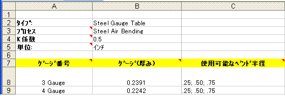

板金ゲージテーブルの作成(Creating a Sheet Metal Gauge Table)
テーブルは SolidWorks アプリケーションに含まれていて、次のフォルダにあります:<install_dir>\lang\<language>Sheet Metal Gauge Tables\.
板金ゲージテーブルを作成する場合、セミコロン - ;- を値の間に描いてください。
