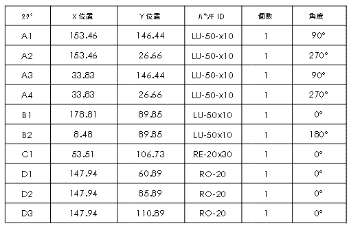

図面の板金部品のフラットパターン ビューのパンチ テーブルを挿入できます。
パンチ テーブルには、板金ボディの次のフォーム フィーチャーおよびライブラリ フィーチャーが含まれます:
タグ
フラット パターンの各パンチ フィーチャーに追加されたアノテート アイテム
X 位置
X軸からツールの挿入点までの距離
Y 位置
Y軸からツールの挿入点までの距離
パンチ ID
構成部品で使用されるフォーム ツール/ライブラリ フィーチャーのプロパティ
数量
フラット パターンで使用されるフォーム/ライブラリ フィーチャーの回数
角度
X軸とツールの角度
