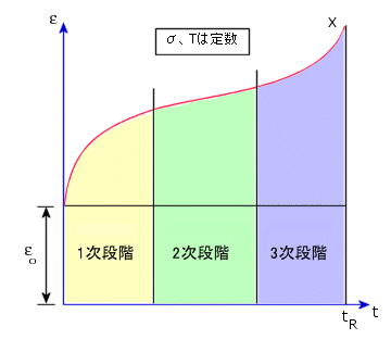

クリープ曲線は、歪みと時間のグラフです。クリープ曲線では、1次、2次、3次の3つの異なる段階に区別できます(下図を参照してください)。通常は、1次および2次段階が考慮されます。
