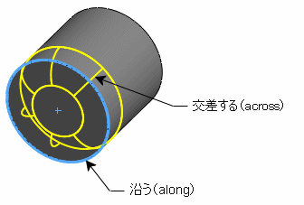

フィレット - 横断半径が正接半径より大きい(Fillet - Radius Across Greater than Radius Along)
フィレット カーブの半径がフィレットが作成されているエッジの半径より大きいです。
SolidWorks でフィレットを作成する場合、横断カーブを半径として指定します。 フィレットが作成されるエッジに沿った半径はそれに沿ったカーブです。
認識しようとしている面の横断カーブが沿ったカーブと一致するか、それより大きい場合、Featureworks はフィレットを認識できません。 沿ったカーブと横断カーブの両方が図のように凹状、または凸状の場合、この制限が適用されます。
図のように、横断カーブが凹状で沿ったカーブが凸状の場合、フィレットは FeatureWorks で認識されます。
