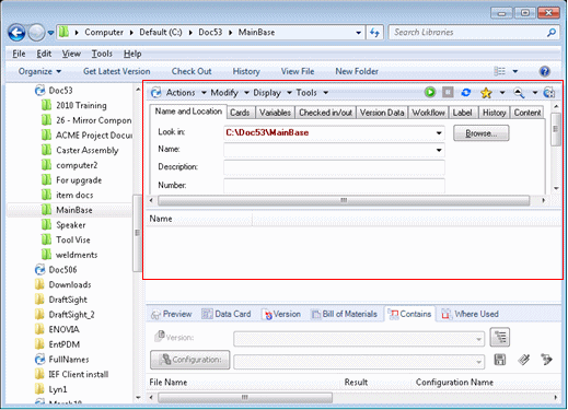

埋め込み Enterprise PDM 検索により、Windows エクスプローラ内のファイルとフォルダ、およびすべての標準ファイル ベース ダイアログ ボックス内でファイルとフォルダを検索できます。
この方法を使用して、以下の場所から検索できます。
  • 開く指定保存挿入置き換えなどの SolidWorks ファイル ベース ダイアログ ボックス。
  • Microsoft Word、Microsoft Excel、Adobe Reader などのアプリケーションの開くおよび名前を付けて保存ダイアログ ボックス。
埋め込み検索を実行するには:
  1. 次のいずれかを実行します。
    • 検索を開く (Open Search) tool_open_search.gif (Enterprise PDM メニュー バー) をクリックします。
      デフォルトで、完全検索カードが使用されます。
    • 複数ファイル検索カードへのアクセス権がある場合は、検索を開く (Open Search) を展開し、使用する検索カードを選択します。
    検索カードが右上のパネルに表示されます。
  2. 次のいずれかを実行します。
    • カードの条件を使用して検索を定義し、検索開始 tool_start_search.gif をクリックします。
    • 検索をお気に入りとして保存してある場合は、お気に入り検索 (Favorite Searches) tool_favorite_searches.gif を展開し、使用する検索を選択します。
  3. 検索カードのすべてのフィールドをデフォルト値にリセットするには、検索クリア(Clear Search) tool_clear_search.gif をクリックします。
  4. 埋め込み検索を終了するには、検索終了 (Close Search) tool_close_search.gif をクリックします。
