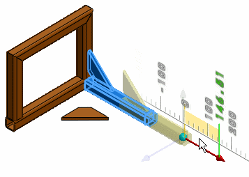

分解したボディを等間隔に配置できます。
  1. グラフィックス領域で、別の溶接リブ、一番右側の鋼材レイアウト、およびエンド キャップを選択します。
  2. PropertyManager のオブションドラッグ後、ソリッド ボディの自動間隔配置(Auto-space Solid Bodies after drag)を選択します。
  3. トライアドの赤いハンドルをドラッグして、ボディを図のように位置づけます。
    図の位置にボディのグループをドロップすると、ドロップした位置に 1 つが配置され、残りは、自動的に同じ軸に沿って等間隔で配置されます。
  4. PM_OK.gif をクリックします。
