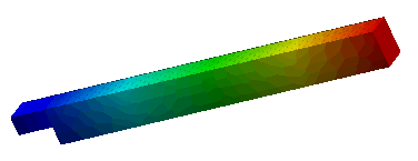

빔 메시 및 결과 플롯이 이제 실제 빔 형상에 표시됩니다. eDrawing은 새 플롯을 지원합니다.
이전 릴리즈에서는 빔 스터디의 메시 및 결과 플롯이 실린더에 표시되었으며 실제 빔 형상에는 표시되지 않았습니다.이제 실린더나 빔 형상 중 하나에 결과를 표시할 수 있는 옵션이 있습니다.
