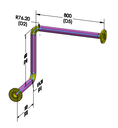

배관 모델에서 플랜지의 끝면에서 시작하는 구속 치수를 정의할 수 있습니다.플랜지 면과 배관 사이에 치수를 추가해도 스케치 초과 정의가 발생하지 않습니다.
이전 릴리즈에서는 플랜지 끝면과 배관 사이에 치수를 추가할 수 없었습니다.
