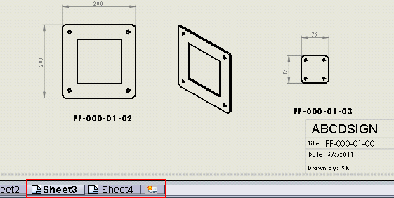

여러 시트로 된 도면을 DXF 또는 DWG 도면 공간으로 내보내기
여러 시트로 된 도면의 모든 시트를 파일 레이아웃(도면) 공간으로 내보내고 해당 문서를 단일.dxf 또는.dwg 파일로 저장할 수 있습니다.
여러 시트로 된 도면에서 다음을 수행합니다.
  1. 파일 > 다른 이름으로 저장을 클릭합니다.
  2. 대화 상자에서 파일 형식DXF 또는 DWG로 선택합니다.
  3. 옵션을 클릭합니다.
  4. 내보내기 옵션 대화 상자에서 다중 시트 도면으로 용지 공간으로 모든 도면 시트 내보내기를 선택합니다.
  5. 다른 옵션을 설정한 후 확인을 클릭합니다.
  6. 다른 이름으로 저장 대화 상자에서 파일 이름을 입력하고 저장을 클릭합니다.
  7. SolidWorks를 DXF/DWG로 매핑 대화 상자가 나타나면 매핑 옵션을 지정하고 확인을 클릭합니다.
