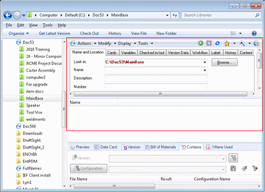

포함 검색을 수행하는 방법
  1. 다음 중 하나를 수행합니다.
    • 검색 열기 tool_open_search.gif(Enterprise PDM 메뉴 모음)를 클릭합니다.
      기본적으로 전체 검색 카드가 사용됩니다.
    • 여러 파일 검색 카드를 이용할 수 있는 경우 검색 열기를 확장하여 사용할 검색 카드를 선택합니다.
    검색 카드가 오른쪽 상단 창에 나타납니다.
  2. 다음 중 하나를 수행합니다.
    • 카드에 대한 기준을 사용하여 검색을 정의하고 검색 시작 tool_start_search.gif을 클릭합니다.
    • 검색을 즐겨찾기로 저장한 경우에는 즐겨찾기 검색 tool_favorite_searches.gif을 확장하여 사용할 검색을 선택합니다.
  3. 검색 카드의 모든 필드를 기본값으로 복원하려면 검색 지우기 tool_clear_search.gif를 클릭합니다.
  4. 포함 검색을 닫으려면 검색 닫기 tool_close_search.gif를 클릭합니다.
