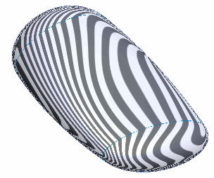

얼룩 줄 및 곡률 분석
향상된 얼룩 줄 이미지와 Analysis Scenes 폴더를 통해 보다 쉽게 곡률 분석을 수행할 수 있습니다.
줄 이미지가 극에서 수렴되는 현상이 없어졌고 시각적으로 산만한 느낌이 줄었습니다.
SolidWorks 2011 SolidWorks 2012
얼룩 줄 2011 큐브 예제 얼룩 줄 2012 예제
얼룩 줄 2011 원구 예제
얼룩 줄 PropertyManager에는 다음과 같은 새로운 옵션이 있습니다.
  • 가로 줄무늬 또는 세로 줄무늬를 선택하여 얼룩 줄 방향을 수평 또는 수직으로 지정할 수 있습니다.
  • 환경 목록에서 파일에서를 선택하고 파일을 찾아 얼룩 줄 대신 다른 환경 이미지를 사용할 수 있습니다.
Analysis Scenes 폴더는 작업창의 표현, 화면, 및 데칼 탭에서 사용할 수 있습니다.이 폴더에는 곡면 곡률과 품질 평가를 위해 최적화된 화면이 포함되어 있습니다.이러한 화면은 화면 적용 Tool_Apply_Scene_HeadsUpView.gif(빠른 보기 도구 모음)에서도 사용할 수 있습니다.
