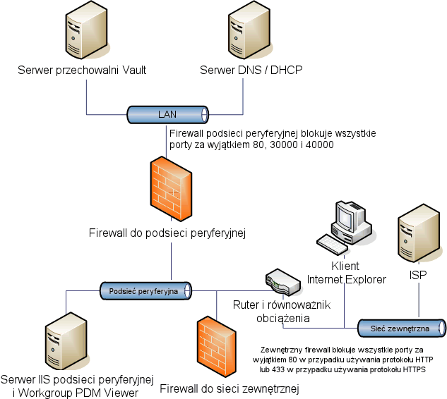

Konfiguracja sieci dla Workgroup PDM Viewer w sieci peryferyjnej
Konfiguracja sieci pokazuje serwer sieci peryferyjnej ustawiony na podsieci peryferyjnej oraz jego komunikacje do sieci wewnętrznych i zewnętrznych.
Serwer sieci peryferyjnej komunikuje do sieci lokalnej (LAN) poprzez wewnętrzny firewall. Do sieci zewnętrznej komunikacja odbywa się poprzez zewnętrzny firewall, ruter oraz klaster równoważników obciążenia.
Klient Internet Explorer łączy się z Workgroup PDM Viewer/serwerem IIS za pomocą portu 80 (lub 443 jeśli skonfigurowano do użycia SSL). Następnie Workgroup PDM Viewer łączy się z serwerem przechowalni Vault używając portów 30000 lub 40000. Serwer przechowalni Vault wysyła żądane informacje z powrotem do Workgroup PDM Viewer, który wówczas podaje informacje z powrotem do klienta Internet Explorer.
Serwer Web sieci peryferyjnej ma dwa adresy IP:
  • Wewnętrzny adres IN na LAN
  • Publiczny adres IP dostarczony przez ISP
Serwer sieci Web w sieci peryferyjnej jest zlokalizowany za klastrem równoważników obciążenia. Pomimo że można dostać się bezpośrednio do serwera sieci Web dla zadań administracyjnych, cały ruch usług sieci Web do serwerów w sieci peryferyjnej jest przetwarzany przez równoważniki obciążenia.
Równoważniki obciążenia tłumaczą adres IP sprzętu serwera na wirtualny adres IP (VIP) na gałęzi sieci, która jest pokazana publicznie. Jeżeli przejdziemy do VIP lub URL serwera sieci Web podczas przyłączenia do sieci, można zobaczyć stronę.
Zewnętrzny firewall tłumaczy VIP równoważnika obciążenia na adres publiczny.
