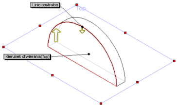

Pionowa niebieska strzałka reprezentuje Kierunek otwierania (płaszczyzna Górna). Czerwona strzałka reprezentuje powierzchnię normalną przy jej maksymalnym kącie do kierunku otwierania.
Gdy suma kąta utworzonego przez maksymalny kąt oraz Kąt pochylenia wynosi 90° lub więcej, należy zaznaczyć pole wyboru Zezwalaj na zmniejszanie kąta, aby utworzyć pochylenie.
Zastosowane pochylenie (Kąt pochylenia wynosi 25°).
Powyższy rysunek ukazuje zastosowane to samo pochylenie 25°. Jednakże został on zmodyfikowany o zastosowanie ściany odsuniętej i wyświetlenie krzywizny na odsuniętej ścianie.
W tym przykładzie kąt pochylenia w kierunku wąskich końców pochylanej ściany został zredukowany poniżej podanych 25°, aby utworzyć pochylenie.
