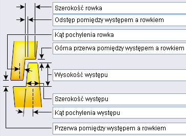

Ta część pojawia się podczas wybierania obiektów do utworzenia zarówno występu, jak i rowka. Należy ustawić parametry, które sterują występem i rowkiem, a także współpracą pomiędzy nimi.
Połącz pasujące wartości Zrównuje następujące wartości:
  • Kąt pochylenia występu z kątem pochylenia rowka
  • Szerokość rowka z szerokością występu plus odstęp pomiędzy występem, a rowkiem
