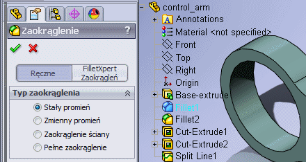

Menedżer właściwości PropertyManager
Większość narzędzi szkicu, operacji i rysunku w SolidWorks jest otwierane w menedżerze właściwości PropertyManager w panelu z lewej strony. Menedżer właściwości PropertyManager wyświetla właściwości elementu lub operacji, abyśmy mogli określić właściwości bez użycia okna dialogowego zasłaniającego obszar graficzny.

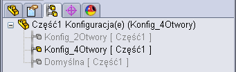

Menedżer konfiguracji ConfigurationManager
Menedżer konfiguracji ConfigurationManager służy do tworzenia, wybierania i przeglądania wielu konfiguracji części i złożeń.
