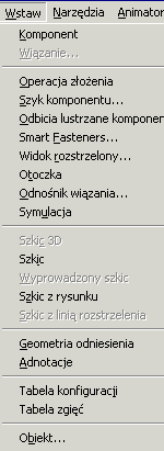

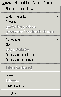

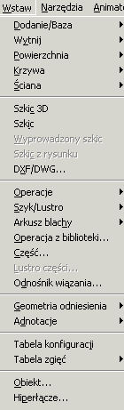

SolidWorks ma kontekstową strukturę menu. Tytuły menu pozostają takie same dla wszystkich trzech typów dokumentów ale elementy menu ulegają zmianie w zależności od typu aktywnego dokumentu. Na przykład menu Wstaw zawiera operacje w dokumentach części, wiązania w dokumentach złożenia i widoki rysunku w dokumentach rysunku.
Możemy uzyskać dostęp do elementów menu przez skróty klawiaturowe i możemy dostosować menu.
Część
Złożenie
Rysunek
