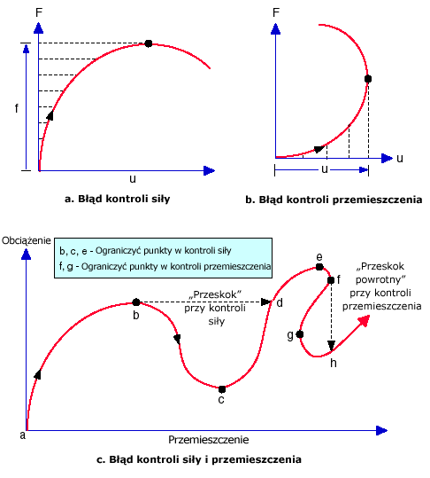

W tej strategii obciążenia stosowane w układzie są używane jako zadane zmienne. Każdy stan (punkt) na ścieżce równowagi jest określany przez przecięcie powierzchni (F = stała) ze ścieżką, w celu określenia parametrów deformacji.

W tej technice dany punkt na ścieżce równowagi jest określany przez przecięcie powierzchni zdefiniowanej przez stały parametr przemieszczenia (U = stałe) z krzywą rozwiązania, jak to ukazano na poniższym rysunku.

W tej strategii zadawany jest specjalny parametr przy użyciu (pomocniczego) równania powiązania, które jest dodawane do układu równań rządzącego równowagą układu. W sensie geometrycznym parametr kontroli można uznać za „długość łuku” ścieżki równowagi na poniższym rysunku.

Zarówno kontrola siły, jak i kontrola przemieszczenia nie działa w sąsiedztwie punktów zwrotu (znanych jako przeskok dla kontroli siły i przeskok powrotny dla kontroli przemieszczenia, jak na tym rysunku. Trudności te zwykle napotykane są w analizie wyboczenia ram, pierścieni i skorup. Trudności te z powodzeniem pokonuje kontrola długości łuku.
