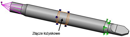

Obrazy przedstawiają dwa zdeformowane kształty wału z umocowaniem łożyskowym. Po jednej stronie stosowane jest pionowe odległe obciążenie. Złącze łożyskowe jest stosowane na podzielonej ścianie cylindrycznej wału.
Gdy opcja Pozwól na samonastawność jest wybrana, cylindryczna ściana złącza łożyskowego obraca się poza swoją osią. Gdy opcja nie jest zaznaczona, cylindryczna ściana nie może obracać się poza swoją osią, a na ścianie cylindrycznej powstają momenty.
Notatka: Zachowanie wału pokazanego poniżej jest takie samo dla złącza łożyskowego pomiędzy wałem a obudową. Wielkość naprężeń może być różna. Umocowanie łożyskowe zakłada że obudowa jest sztywna i nieporuszająca się podczas gdy złącze łożyskowe zakłada że obudowa jest elastyczna.
Opcja Pozwól na samonastawność wybrana.
Opcja Pozwól na samonastawność nie zaznaczona.
